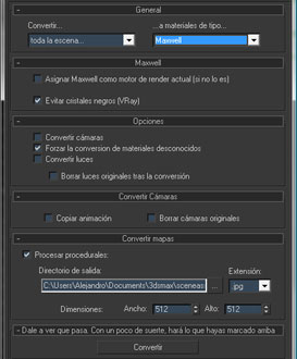

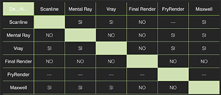

Se trata de una sencilla utilidad para facilitar la tarea de pasar escenas de un motor de render a otro. Aún queda algo por hacer en cuanto a materiales o tipos de luces, pero poco a poco se irá avanzando. En la siguiente tabla se pueden apreciar las posibilidades del script en este momento:
Junto con el script se incluye un archivo de ayuda que creo que lo deja todo claro, aunque si hay alguna duda no tengais problemas en preguntar.
El archivo está AQUÍ

Hola Jan,
he estado probando el script y funciona bastante bien. He comprobado, sin embargo, que al pasar materiales de maxwell con un mapa o color a scanline, por ejemplo, este no se respeta. ¿Esto funciona así?

#254717
Luis Miguel:La conversion desde Maxwell aun no está incluida, aunque estoy trabajando en ello, por eso al encontrarse un material de Maxwell al pasar a scanline, lo trata como desconocido. En el cuadro incluido en la ayuda se pueden ver las opciones de conversión disponibles. El motivo de que haya seguido este orden al ir haciendo cada tipo de conversión es que usaba el script para pasar escenas de vray o mental a maxwell. Respecto a la versión inglesa, la he colocado en el post de la versión antigua del conversor: http://www.maxwellrender.com/forum/view ... hp?t=20839

#305055
Si surge algún problema, posteadlo por favor, por si se me ha pasado algo. Recordad que no es "mágico",es casi imposible acertar el aspecto final del material al pasar de un motor biased a uno unbiased. A modo de ejemplo, comentar que ya sólo entre V-Ray y Mental Ray, la función fresnel varía bastante, ni os cuento al pasarlo a maxwell.
